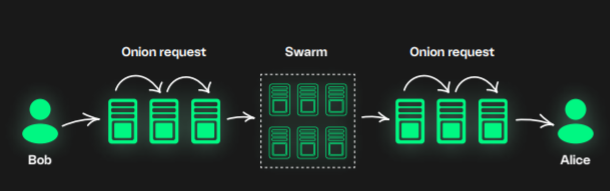

للحماية من مراقبة الشبكة أو جمع معلومات حول المستخدمين ، كل رسائل Session تمر خلال الراوترات البصلية عبر الشبكة.
الراوترات البصلية
يتم توجيه كل رسالة مشفرة من خلال ثلاث عقد في Oxen شبكة عقد الخدمة ، مما يجعل من المستحيل فعليًا على العقد ان تقوم بتجميع معلومات ذات مغزى عن مستخدمي الشبكة. عندما يتم إرسال الرسالة ، ستعرف إحدى العقدة أن المرسل قد أرسل رسالة - لكن لا تعرف وجهتها وستعرف العقدة المختلفة أن جهاز الاستقبال لديه تلقيت رسالة ولكن لا تعرف مصدرها.

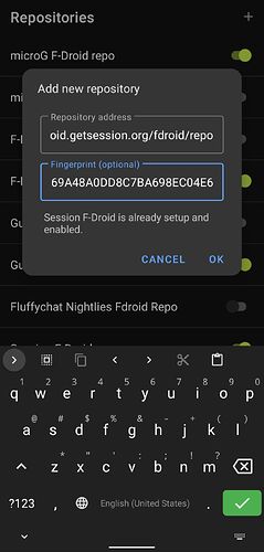

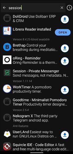

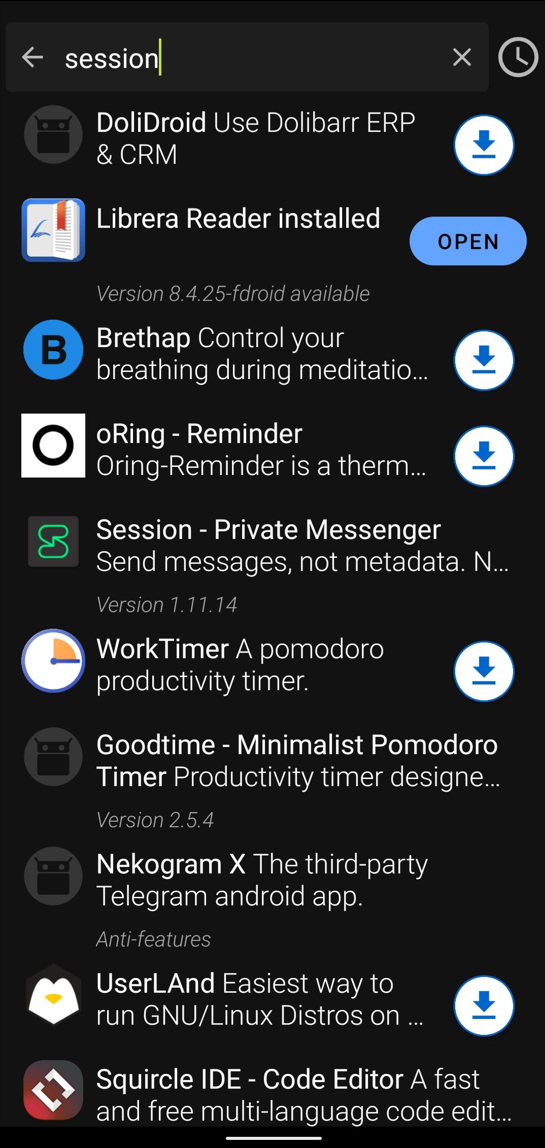

اولا كيفية اضافة مستودع اف-درويد
نذهب الى الاعدادت ثم المستودعات ثم نضغط على زر ال+ الموجود في الزاوية
ننسخ رابط المستودع ونلصقه في مكانه رابط المستودع ثم ننسخ الfingerprint ونلصقه في مكانه المخصص كما في الصورة :
ثم نحدث المستودعات في اف درويد من خلال سحب الشاشة من الاعلى الى الاسفل وبعد ذلك نقوم بالبحث عن session ونقوم بتثبيته .

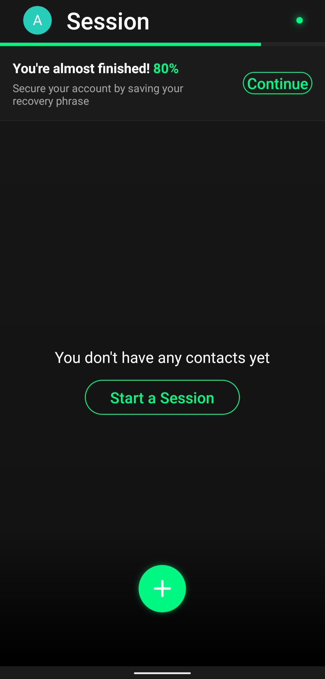

نضغط على Create Session ID
ستظهر لك شاشة مكتوب عليها Say hello to your SESSION ID وباختصار شديد Session ID هو بمثابة رقم الهاتف في التيليجرام او الواتساب .
نضغط على الاستمرار ( continue)
اكتب اسمك ومن ثم continue
والان سيظهر خياران كلاهما يتعلقان بالاشعارات الاول الوضع السريع ويتم فيه استخدام خدمات جوجل او ميكرو جي
الخيار الثاني هو الوضع البطيء وطريقة عمله هي انه سيعمل في الخلفية وسيقوم باشعارك في حال وصلت رسائل جديدة , اختر ماتريد

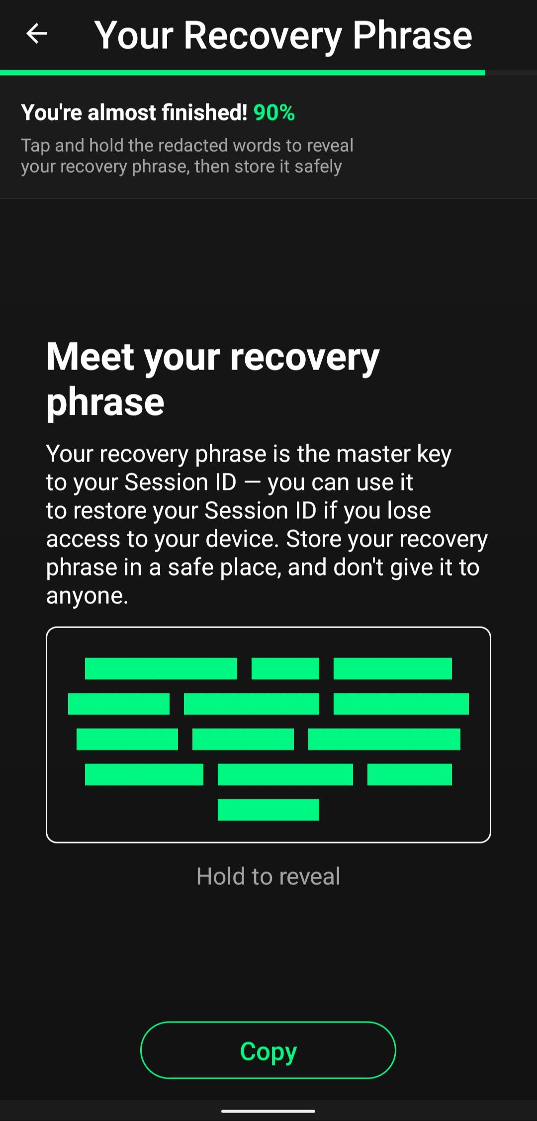

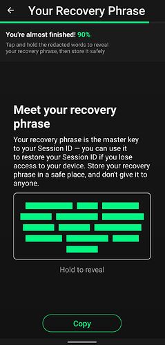

تم بحمد الله انشاء الحساب نختم هذا الامر بحفظ الrecovery phrase
ماهو الrecovery phrase ؟
نظرًا لأن Session لا يحتوي على خادم مركزي يخزن معلومات حول هويتك ، فإن استعادة حسابك باستخدام طريقة اسم المستخدم وكلمة المرور التقليدية غير ممكنة. عبارة الاسترداد الخاصة بك عبارة عن بذرة يمكن استخدامها لاستعادة معرف Session الحالي إلى جهاز جديد
تأكد من تخزينه في مكان آمن! <4> .
نضغط على continue
نضغط على copy ونقم بحفظ الrecovery phrase في مكان امن

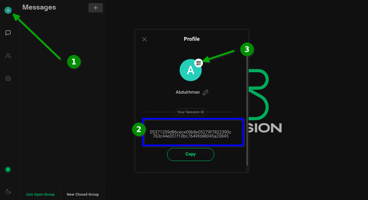

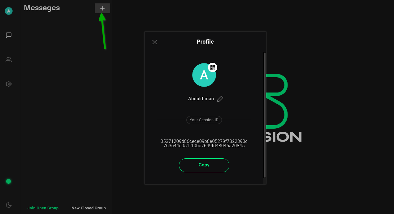

5-اضافة جهات اتصال
لاضافة شخص ما نعطيه Session ID او هو من يعطينا الSession ID من خلال ارسالها نصيا او ارسال رمز الQR
1- نضغط على ايقونة الحساب
2- ننسخ Session ID
3-او من خلال استخدام رمز QR

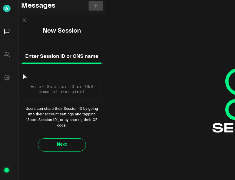

اذا احد ما ارسل لنا Session ID الخاص به فكيف نقوم باضافته ؟
بالضغط على علامة ال+
ونضع Session ID الخاص به المكان الظاهر في الصورة ومن ثم نضغط next

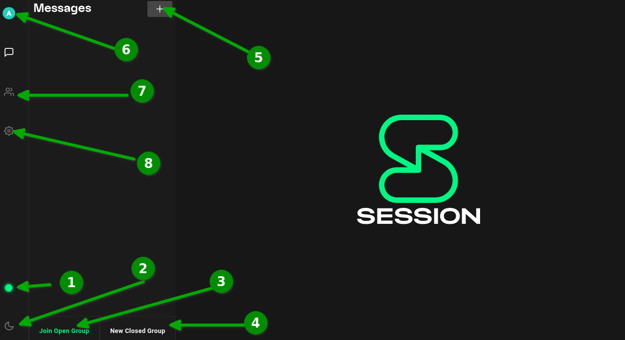

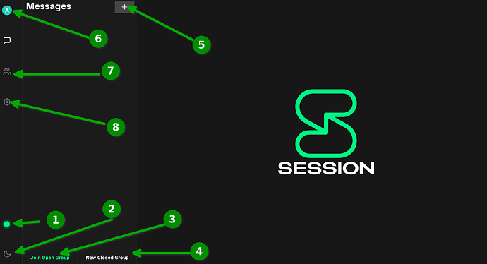

10 - واجهة برنامج Session :
على لينوكس :
1 : يظهر مسار الراوترات البصلية
2 : التبيديل بين المظهر الليلي والنهاري
3 : الدخول الى المجموعات المفتوحة
4 : انشاء مجموعة مغلقة
5 : اضافة شخص جديد
6 : الملف الشخصي للحساب
7 : جهات الاتصال
8 : الاعدادات

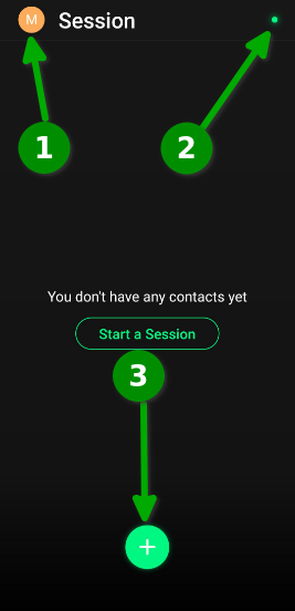

على الهاتف (اندرويد) :
1 : الملف الشخصي
2 : مسار الراوترات البصلية

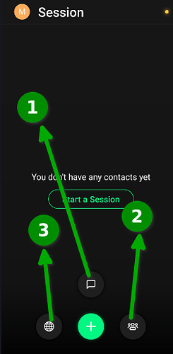

3 : اضافة اشخاص وانشاء مجموعة مغلقة و الدخول الى مجموعات مفتوحة
1 : اضافة شخص ما
2 : انشاء مجموعة مغلقة

Session ID الخاص بي سيكون موجود في ملفي الشخصي
وساقوم بانشاء مجموعة مغلقة لمن اراد التجربة

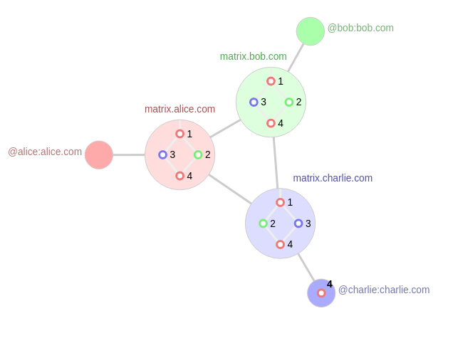

لكن ارى ميزه شبكة ماتركس هي البساطة والاعتماد.
يعني ماتركس هي شبكة عادية تعاملها كانها بريد. ليست مربوطة بعمل رقمية او اي شيء غريب ليس له علاقه بالشبكة.
فقط سيرفرات و api محدد, مع معايير محدده اي احد يطبقها ويصبح لديه سيرفر ماتركس.
بالاضافة كما قلت معتمد, فهو مستخدم من 12 حكومة الان. وسوف يستخدم بشكل مكثف في القطاع العام.
وبالنسبه للامركزية الكاملة… يعني عدم اعتماد على اي سيرفر, ماتركس يعمل على هذا بطريقة ذكيه. من ارسال رسائل بدون انترنت الى عمل اتفاق بين مستخدم وسيرفر بحيث لا تضيع الرسائل عند ارسالها والمستخدم غير متوفر.
ايضا من السهل اكتشاف الاشخاص. لا داعي لكود عشوائي او qr. فقط اسم مع دومين وانتهى.

اما بالنسبه للبيانات الوصفية. برنامج session تعامله كانه سيجنل, لكن سيرفراته نفسها غير مركزية.
ماتركس تعامله كبريد. هناك الف سيرفر باصدارات مختلفه قد لا يتبعون المعايير نفسهم وقد يستخدمون برمجيات مختلفة. هذا جزء من نجاحة.
الفرق ان البريد معيار حجري لا احد يريد ان يغيرة وماتركس معيار قوي مطلوب ومحدث
