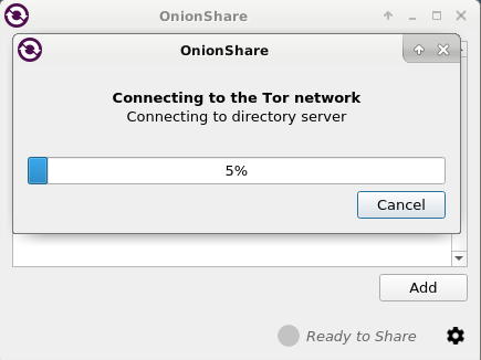

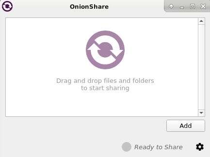

  • بعدها نقوم بفتح التطبيق وننتظر الى حين ينتهي من الاتصال:
  • ثم نقوم باضافه الملفات المراد نقلها عن طريق الضغط على Add واختيار الملف الذي تريد نقله

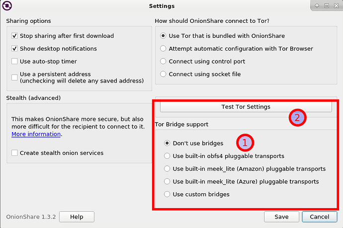

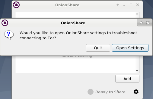

:sunny: اذا اردت اختيار جسور تور قبل الاتصال:
  • قبل ان يتم الاتصال بشكل كامل اضغط على Cancel
  • ثم سيظهر لك هذا التنبيه واختر Open Settings:

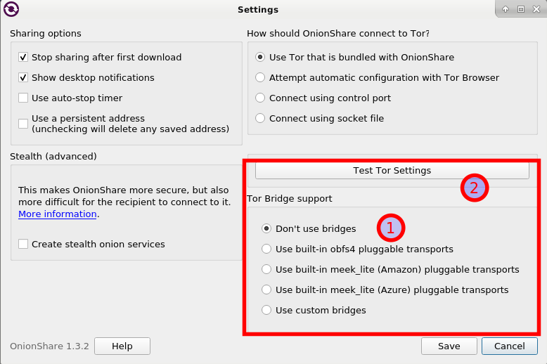

  • ثم اختر اي خيار تريده من الجسور اما obfs4 او meek azure او تستطيع ان تقوم باضافه الجسور الخاصه بك. ثم اضغك على Test Tor Settings لترى ان كان تور سيتصل بشكل ناجح او لا. (لا تنسى الضغط على Save بعد الانتهاء)

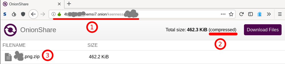

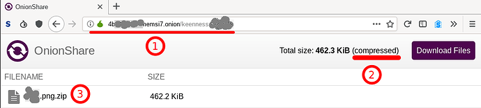

:sunny: كيف سيظهر شكل الرابط من داخل متصفح تور
ملاحظات: الملف سيكون مضغوط وسيتغير اسمه وصيغته عند التنزيل لذلك يجب فتح الضغط عن الملف عند تنزيله , كذلك الرابط لا يحتوي على اسم الملف , بعد تنزيل الملف سيحذف الرابط ويقطع الاتصال بمن رفع الملف (هذا مع الاعدادات التلقائيه).

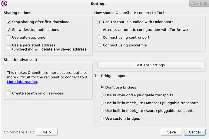

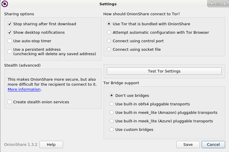

:sunny: شرح/ترجمه الاعدادات الخاصه به:
  • Sharing Options خيارات النشر
    ** Stop sharing after first download توقيف النشر بعد التحميل الاول
    ** Show desktop notifications اظهار اشعارات سطح المكتب
    ** Use auto-stop timer استخدم مؤقث توقيف تلقائي
وهذا يفيد اذا اردت ان تقوم بتوقيف النشر في خلال تاريخ و وقت معين
** Use a persistent address (unchecking will delete any saved address) استخدم عنوان ثابت (الغاء تحديد الخيار سؤدي الى حذف اي عناوين محفوظه)
  • Stealth (advanced) مخفي (متقدم)
مشروحه باللغه الانكليزيه هنا. ومفادها لو فرضنا ان احدا من الناس استطاع الحصول على عنوان خدمات تور المخفيه يستطيع تحميل الملف لذلك هذه الطريقه تفيد بتامين العنوان في حين حصل عليه احد غير الشخص المراد اعطائه فلن يعمل معه , فيجب عليه اضافه كلمه سريه الى ملف Torrc لديه حتى يعمل العنوان وينجح في الاتصال وتحميل الملف. (ملاحظه: هذه الطريقه تعمل مع خدمات تور المخفيه بالعنوان القديم النسخه الثانيه فقط وليس النسخه الثالثه).
  • How should OnionShare connect to tor? كيف يجب على onionshare الاتصال بتور؟
    **Use Tor that is bundled with OnionShare استخدم تور الذي حزم مع الOnionShare
    ** Attempt automatic configuration with Tor Browser محاوله التهيئه مع متصفح تور بشكل تلقائي
يجب عليك ان تقوم بتشغيل متصفح تور ثم تفعيل هذه الخاصيه , وسيقوم باستخدام اعدادت تور التي تاتي مع المتصفح بدلا من الذي ياتي مع onionshare.
**Connect using control port الاتصال باستخدام التحكم في المنفذ
وهذا يفيد في تغيير اعدادات المنافذ او الIP
** Connect using socket file الاتصال عن طريق استخدام ملف socket
نفس الذي قبله ولكن بدلا من Control port تستخدم مسار الى ملف الsocket

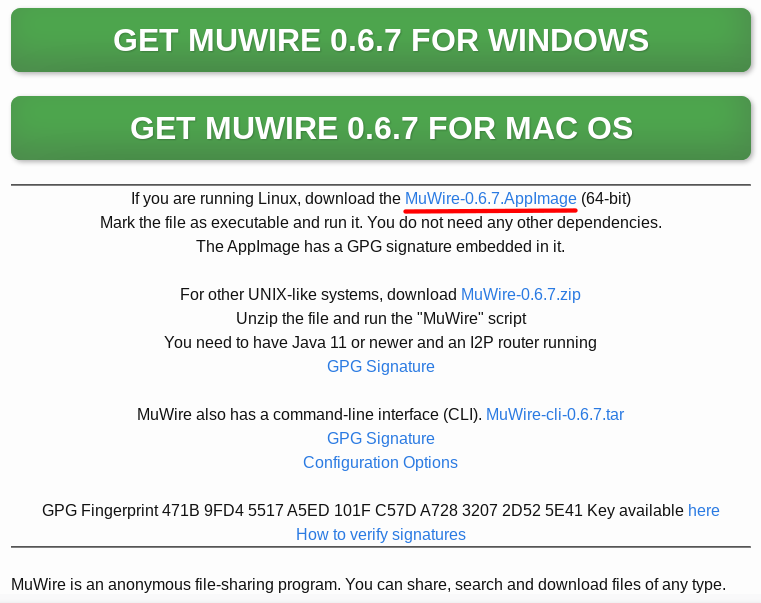

ملاحظه: هناك عده طرق لتنصيب واستخدام الاداه اما عن طريق Appimage او Jar او سكربت او اضافه على I2P راوتر وكذلك يوجد بواجهه غير رسوميه CLI …فلذلك حفاظا على وقت القراءه وتقليل التشعب في الشرح لان لكل منها طريقه ساقوم بشرح اسهل الطرق التي تعمل على جميع توزيعات جنو/لينكس المشهوره وهي الAppimage.
:sunny: نقوم بتحميل Muwire Appimage

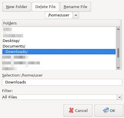

  • لنفرض انك حملت النسخه في مسار الDownloads
  • نذهب لنفس المسار عن طريق الطرفيه ولنفرض اسم المستخدم الخاص بحاسوبك user
cd /home/user/Downloads
  • بعدها نكتب هذا الامر لجعل الappimage قابله للتشغيل
chmod a+x MuWire-0.6.7.AppImage
  • هنا اما ان نقوم بتنصيب fuse وشرحت الطريقه هنا او نقوم بعمل تخريج للملفات , وللسهوله ساستخدم امر التخريج:
./MuWire-0.6.7.AppImage --appimage-extract
  • لتشغيله بعد عمل الخطوات اما عن طريق الطرفيه
او تضغط عليه ضغطتين بالفأره على البرنامج لفتحه (كانك تفتح صوره او فيديو) وانتظر الى حين يقوم بالاتصال

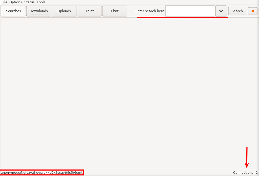

:sunny: بعد التحميل وجعله يتصل كيف نبحث

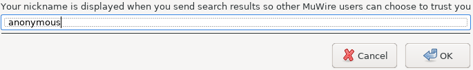

  • اختر اسم وهو اسم الناشر الخاص بك (ينفع حين يبحث الناس عنك)
  • اختر اسم المسار الذي تريد Muwire استخدامه لحفظ الملفات عليه عند تنزيلها
  • انتظر قليلا حتى يظهر لك انك اتصلت , وكذلك سترى الاسم الذي اخترته مثلما موضح بالصوره

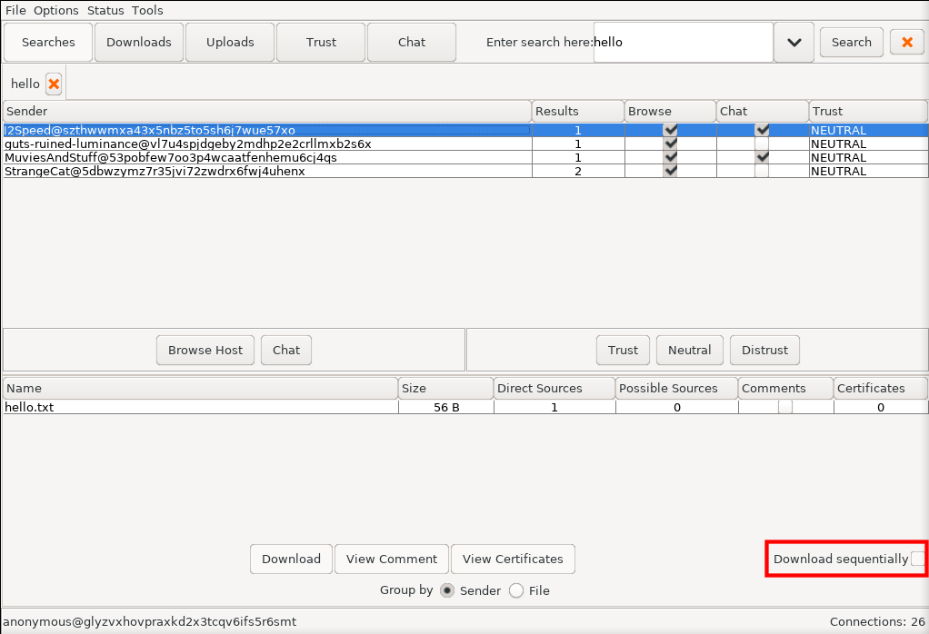

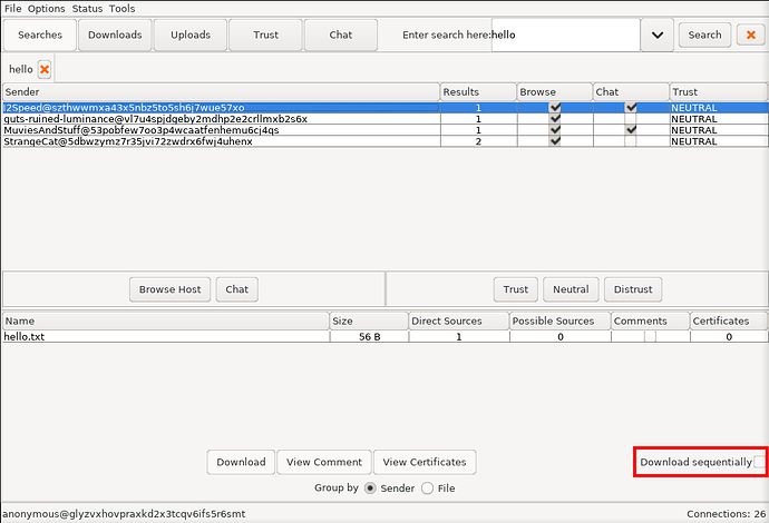

  • نجرب نبحث عن شيء وسيظهر بالشكل الموضح بالصوره. خاصيه مميزه وهي Download sequentially وهذه الخاصيه مهمه عند تنزيلك للفيديوهات وهي تجعلك ترى الفيديو وهو في بدايات تحميله وحتى وان لم يكتمل مثلا وصل 5% تستطيع ان تفتح هذه الكميه فقط من الفيديو ولا تحتاج الى ان يكتمل التحميل بالكامل لترى الفيديو.

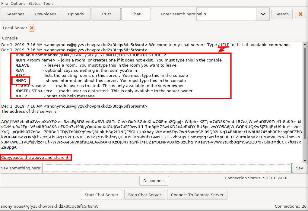

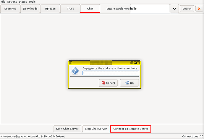

:sunny: خاصيه المحادثه بين الطرفين

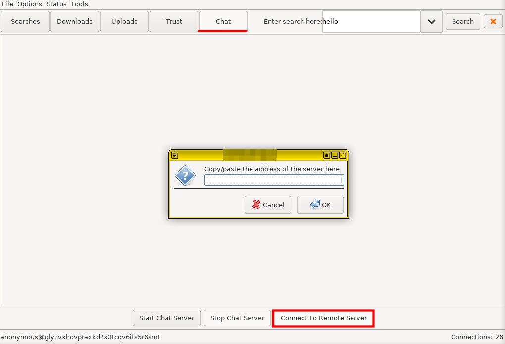

  • يمكنك ان تتصل وتتحدث مع احد الناشرين اما عن طريق اضافه عنوان الخاص بالمحادثه الخاصه به

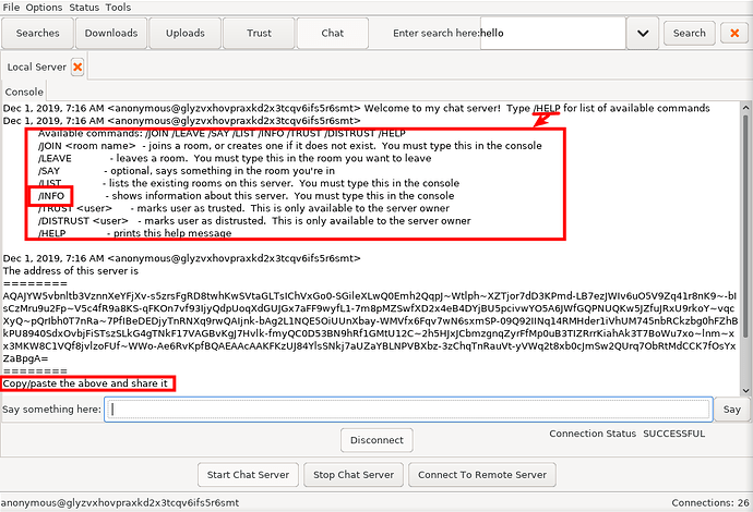

  • او عن طريق ان تفتح انت السيرفر وتعطيه العنوان بالضغط على Start Chat Server وبعدها تكتب /help ستظهر لك قائمه المساعده ونكتب بعدها /info وسيظهر لك عنوان الغرفه الخاصه بك وتقوم بنسخه واعطائه لمن تريد مثلما موضح بالصوره
:bomb: ملاحظه امنيه: المحادثه عند انتقالها بين الطرفين تعمل مثل IRC لا تكون مشفره , ولكن فقط تجعل المستخدمين مجهولين الاتصال عن طريق I2P. اذن هي تخفي الاتصال ولكن لا تشفر المحادثه.

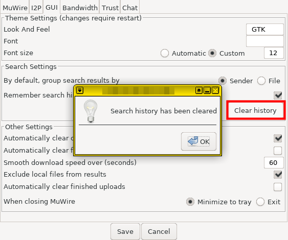

:sunny: لحذف ما تكتبه من كلمات في البحث
mw10

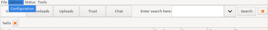

  • نذهب الى Options ثم Configuration
  • ثم نضغط على GUI ثم نضغط على Clear history (وتستطيع منع تذكير ما تكتب برفع علامه الصح عن Remember search history)
