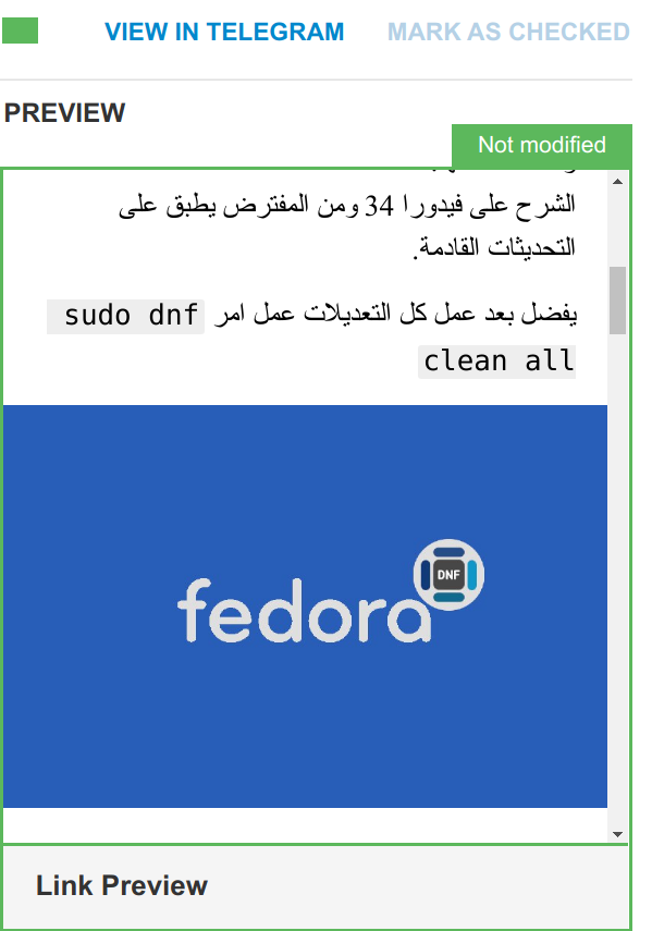

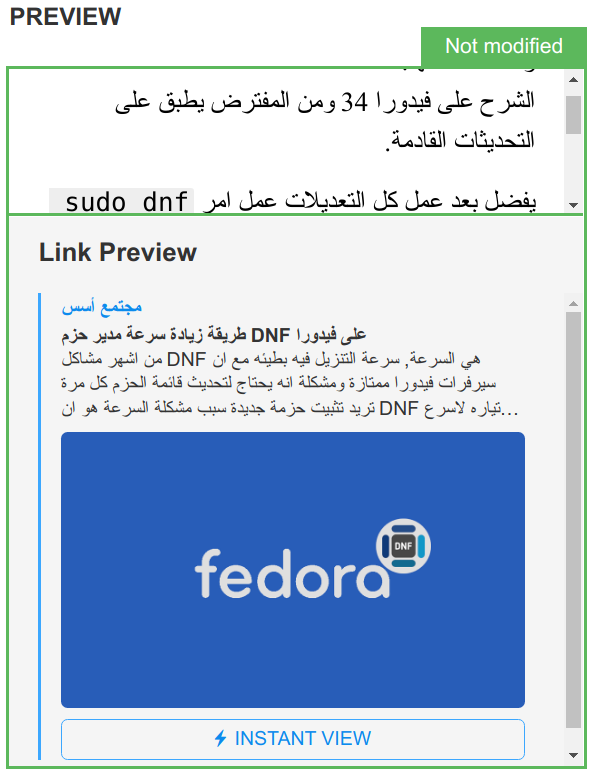

اووه الان تذكرت هذا القالب.
نستطيع اضافته الان.
للاسف الظاهر لا يعمل ؟
اها يعمل, لكن يجب الموضوع لا يكون فيه صور.
مشكله هذه معظم المواضيع لدينا فيها صور
الصور تعمل عندي بدون مشاكل
