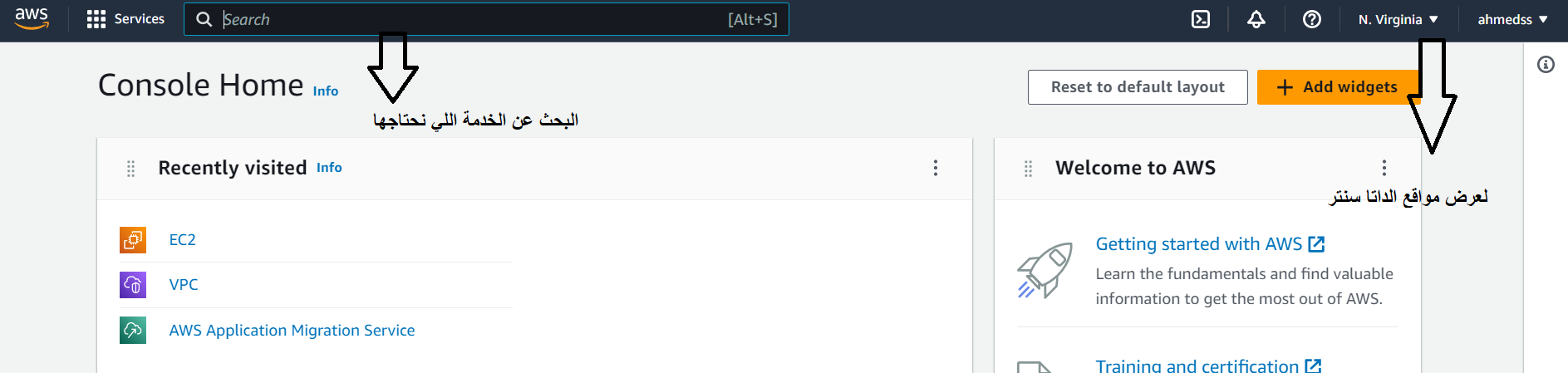

بعد الدخول لحسابك ستجد هذه الصفحة
ما يهمنا أن نعرفة في هذه الصفحة قمت بوضع سهم عليها ووصف بسيط وهي
خانة البحث سنحتاجها بشكل كثير وذلك للوصل للخدمة التي نحتاجها بسرعة

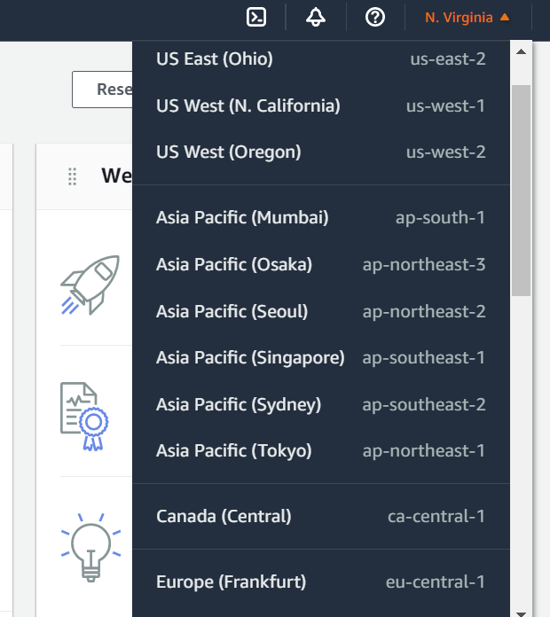

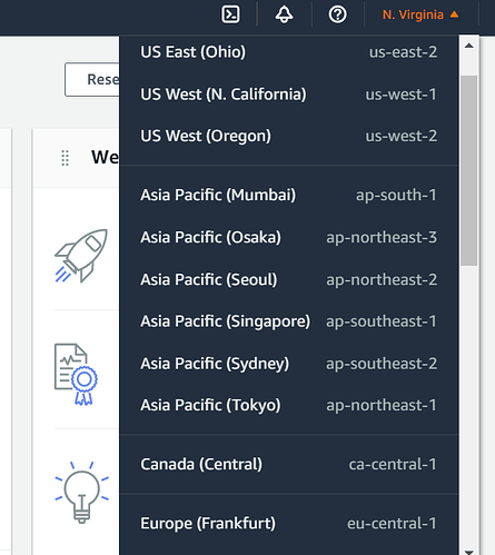

خانة الداتا سنتر التي نرغب أن يكون عليها السيرفر
الدتا سنتر " هي مركز مكون من العديد من الخوادم الضخمة " وتكون في مبنى مجهز ومعد لذلك فمهمتها استضافة البيانات التي تخزن فيها … أمازون لديها العديد من مراكز الداتا سنتر موزعة في عددة مدن حول العالم
إذا قمت بالنقر على مواقع الداتا سنتر سيقوم الموقع بإستعراض مواقع الداتا سنتر وما عليك إلا إختيار الدولة والمدينة التي ترغب أن تستضيف سيرفرك فيها

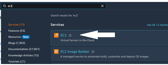

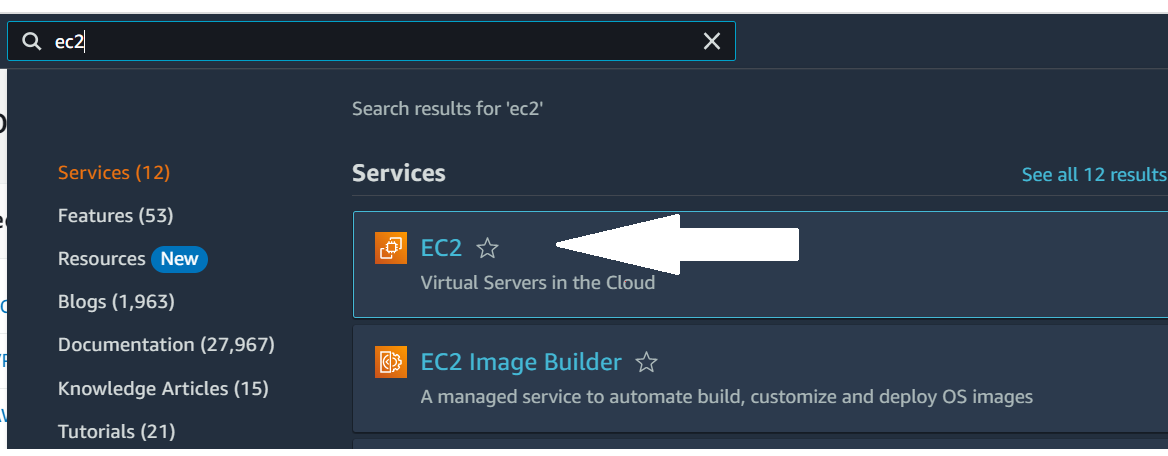

بعد أختيارك لموقع الداتا سنتر قم بالذهاب لخانة البحث واكتب ( ec2 ) وأختار الخيار الأول

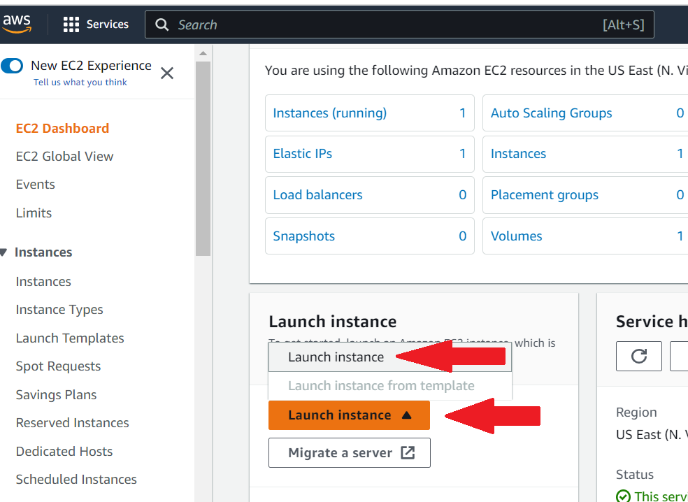

ستفتح لك هذه الصفحة اختر منها ( Launch instance ) كما هو موضح في الصورة

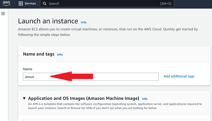

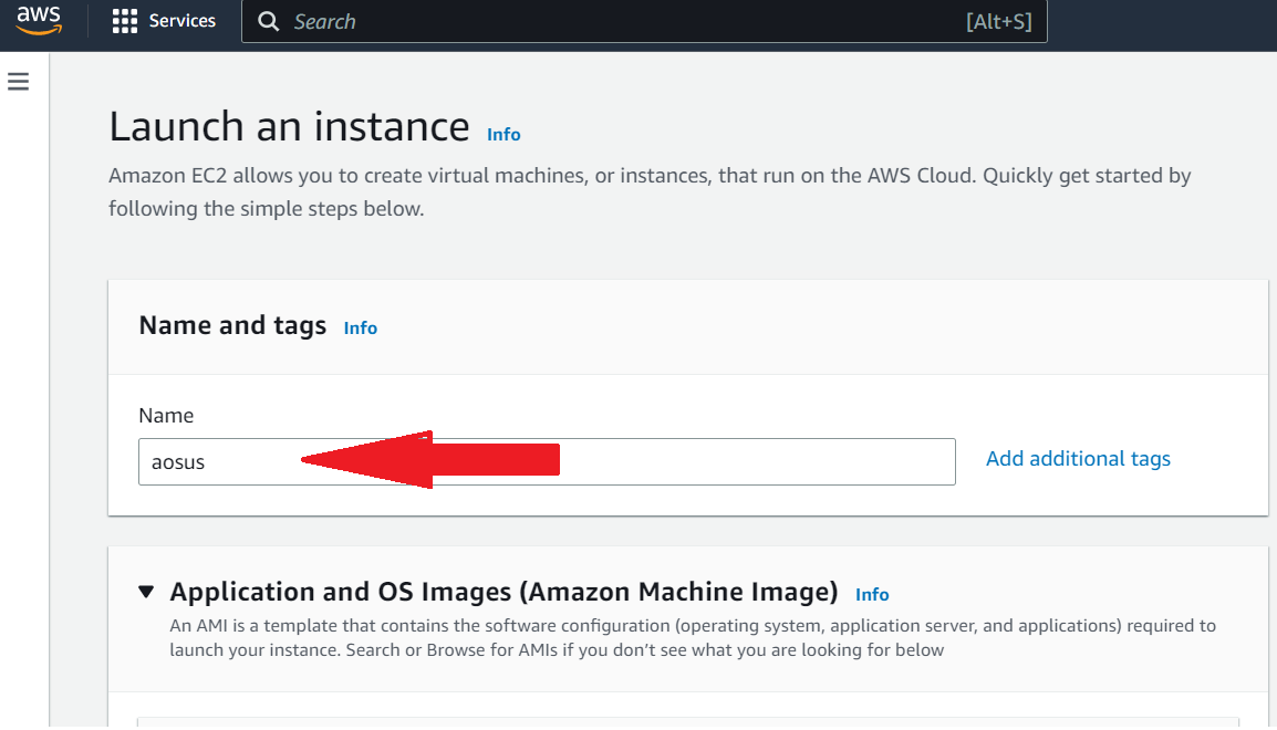

بعد ذلك ستفتح لك صفحة إعداد السيرفر في البداية سيطلب إدخال منك إسم للسرفر كما هو موضع بالصورة سأختار له إسم أسس :blush:

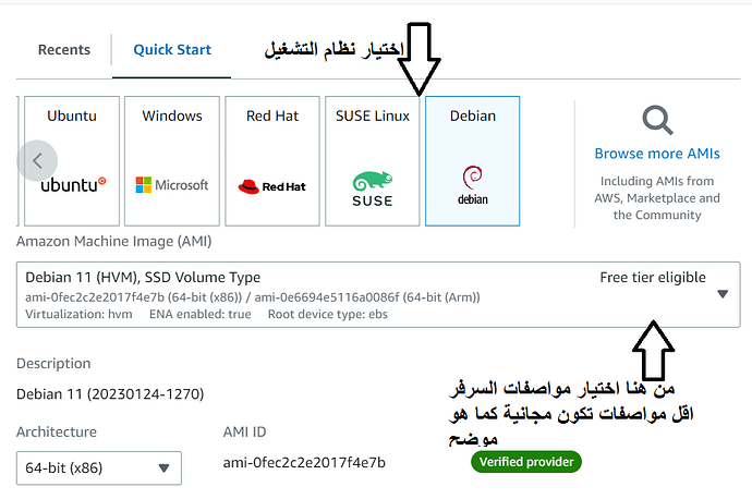

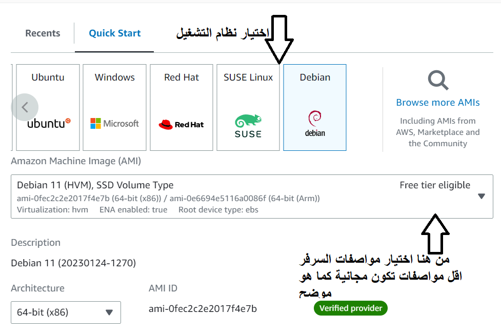

ثم بعد ذلك إنزل قليلاً عزيزي القارئ حتى تختار نظام التشغيل التي ترغب بإستخدامة في السيرفر أنا سأختار نظام دبيان
هناك سهم صغير تستطيع الإنتقال به وتختار النظام الذي تريده مثل ما هو موضح بالصورة سأوضح في الصورة بعض التفاصيل

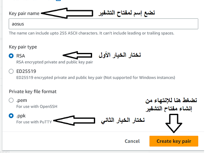

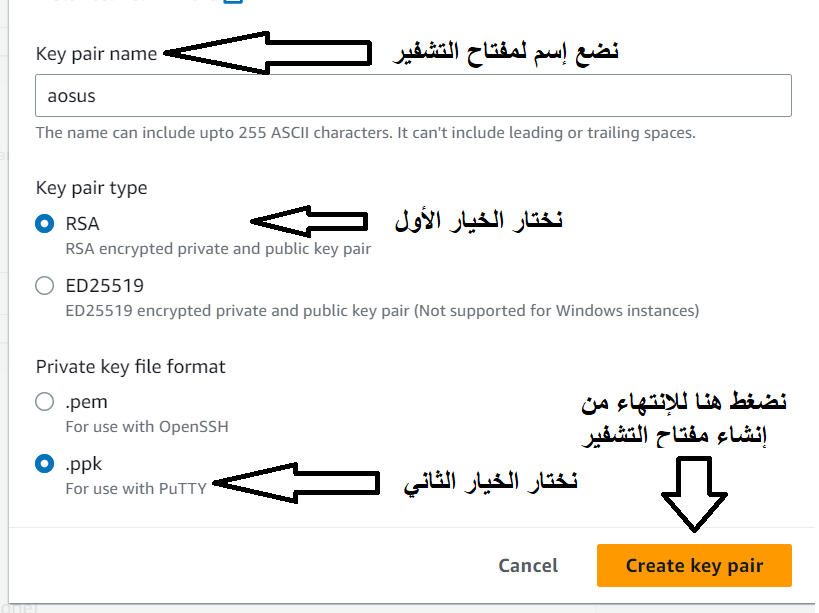

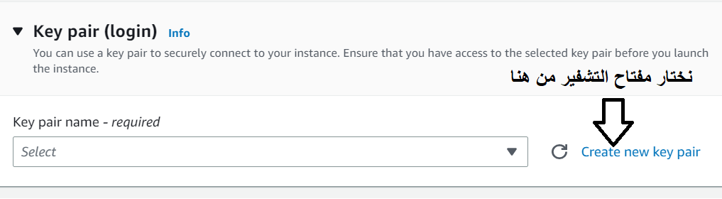

من هنا نقوم بإنشاء مفتاح التشفير لنستخدمة للإتصال بالسيرفر عن طريق برنامج putty (سنقوم بالتعديل على ذلك لاحقاً لنتمكن من الدخول بإستخدام كلمة السر بدلاً عن مفتاح التشفير
ثم نضبطة على هذه الإعدادات
بعد ذلك نجد أن مفتاح التشفير تم تحميلة للجهاز ستجده في مجلد التنزيلات

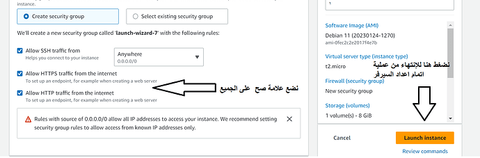

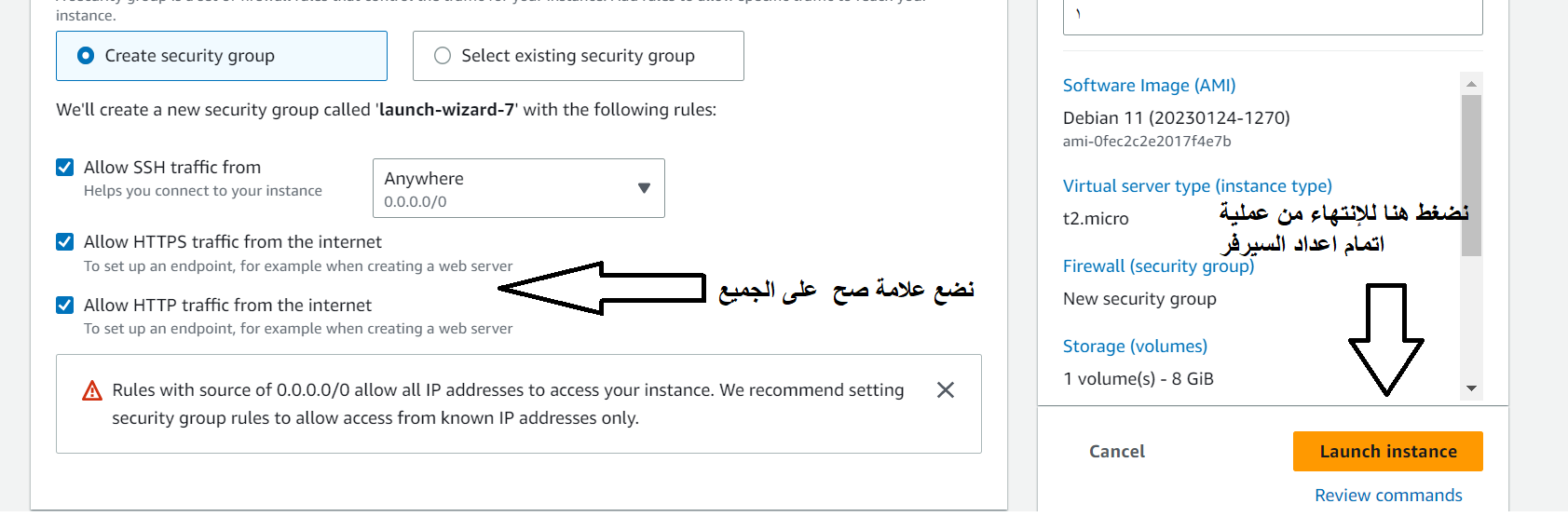

أخيراً نفتح البورت الخاص بـ ssh والـ http , https بوضع علامة صح (نستطيع فتح واغلاق البورتات اي وقت من خلال لوحة الإعدادات لا تقلق ) ونضغط على Launch instance للإنهاء

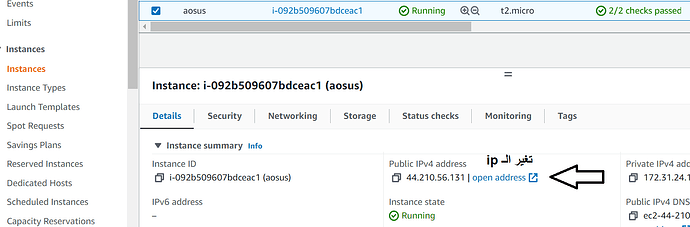

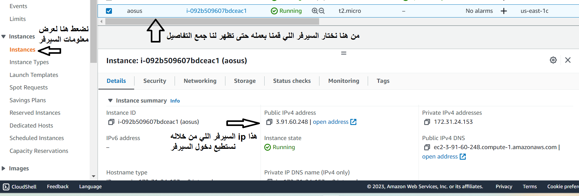

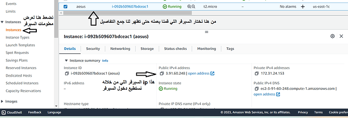

بعد ذلك من القائمة اليسار نختار instance لعرض السيرفرات اللي نملكها

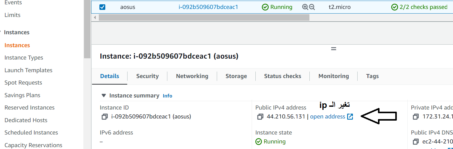

بعد ذلك نضع علامة صح على السيرفر لتظهر المعلومات الخاصه به
يهمنها منها عنوان ip
ملاحظة مهمه عنوان الـ ip غير ثابت بمعنى انه عند عمل reboot او stop لسيرفر فإنه يتغير ويعطيك النظام ip جديد
وهذا الشيء متعب جدا فعندما نريد الإتصال بالسيرفر ندخل لوحة التحكم وناخذ الـ ip الجديد

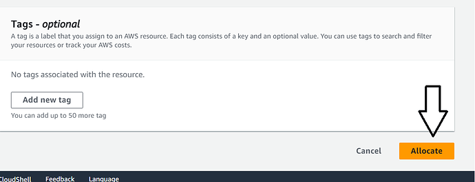

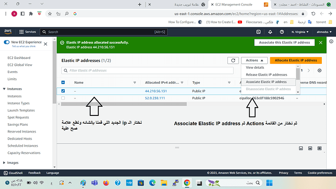

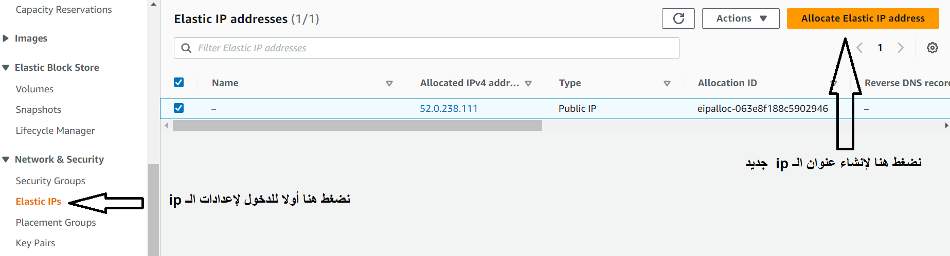

من القائمة اليسار نختار Elastic IPs بعد ذلك نختار Allocate Elastic IP address لإنشاء عنوان الـ ip جديد

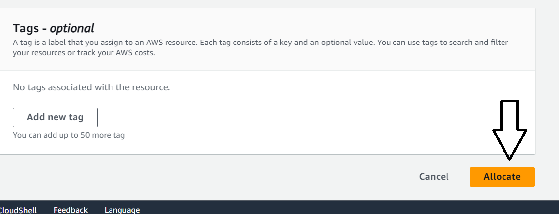

بعد ذلك اضغط على Allocate للإنتهاء من إنشاء العنوان

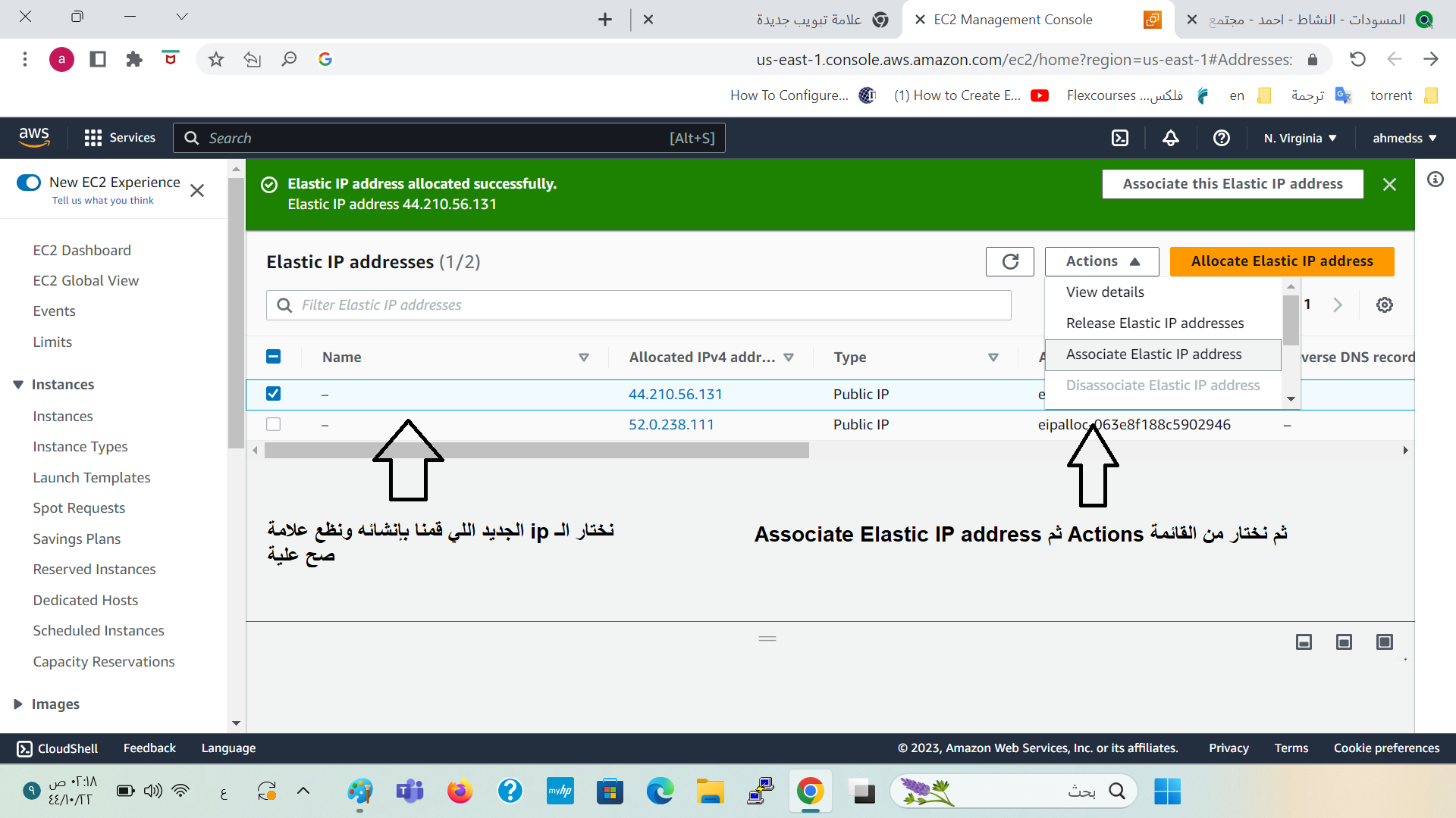

من القائمة اليسار نختار Elastic IPs وتظهر لنا الـ ip اللي قمنا بإنشائه

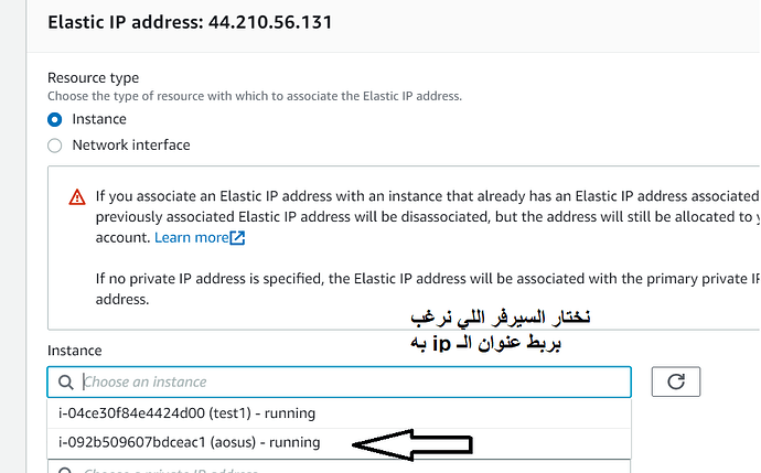

نحدد الـ ip الجديد اللي قمنا بإنشائه ثم الدخول إلى Associate Elastic IP address كما في الصورة

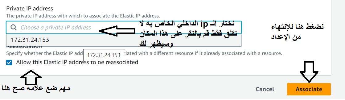

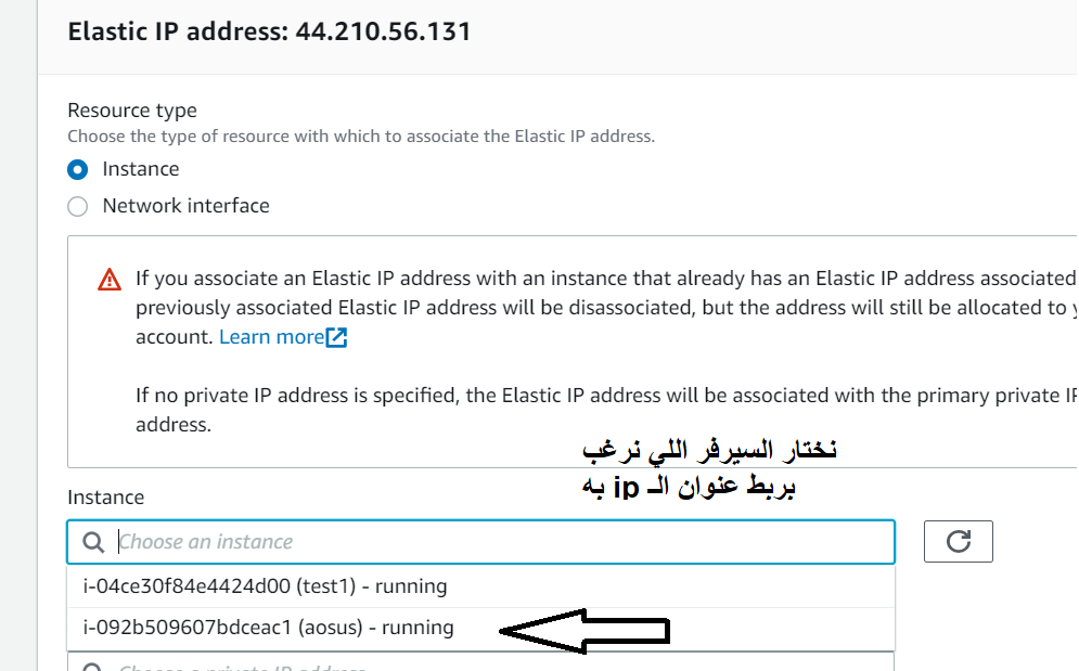

نختار في البداية السيرفر اللي نرغب بربط عنوان الـ ip به في حالتي سأختار السيرفر اللي قمت بإنشائه اسميته (aosus)

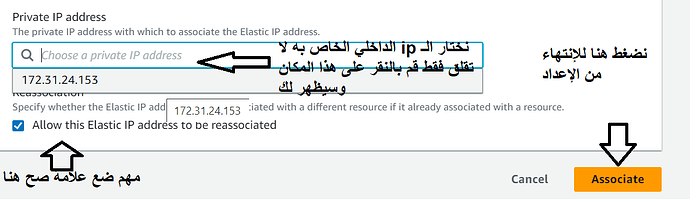

بعدها نختار الـ ip الداخلي الخاص به لا تقلق فقط قم بالنقر على هذا المكان وسيظهر لك كما فيه الصورة
وضع علامة صح ثم إنهاء كما هو موضح في الصورة
انتهينا الأن نعود إلى السيرفر من خلال من القائمة اليسار نختار instance نعمل تحديث للصفحة نلاحظ تم تغير عنوان الـ ip للعنوان اللي انشأناه الأن لو عملنا reboot او stop للسيرفر لن يتغير الـ ip

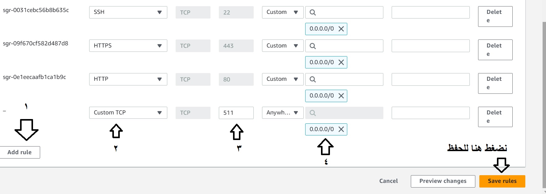

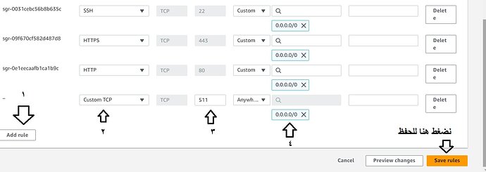

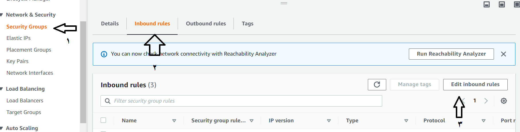

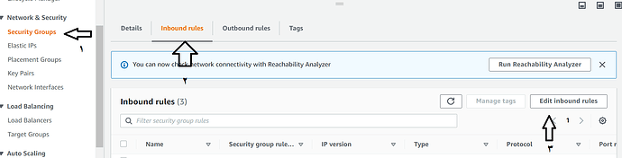

اخر خطوة من لوحة تحكم امازون هي فتح بورت جديد حتى نستخدمة للدخول للسيرفر من خلال ssh بدل من البورت الإفتراضي 22 وهذه خطوة امنيه
طبق الخطوات اللي بالصورة للدخول لقائمة البورتات
نطبق الخطوات اللي بالصورة لفتح البورت اللي نريد استبدالة بالبورت الإفتراضي انا اخترت البورت 511

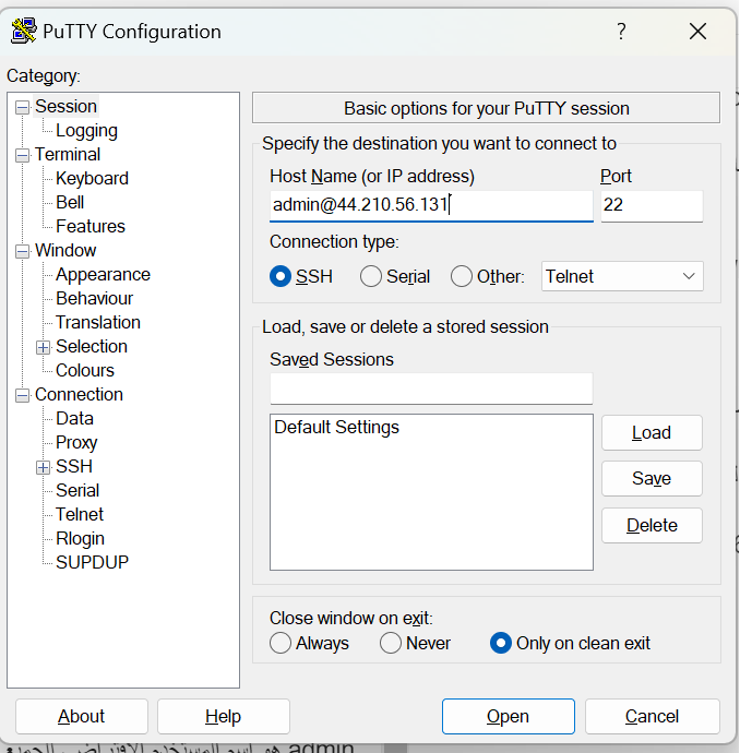

نبدأ بفتح برنامج putty نكتب فيه الـ ip الخاص بنا مع اسم المستخدم هكذا (admin@44.210.56.131 )
admin هو اسم المستخدم الإفتراضي للجميع
نلاحظ ان البورت هو 22 لا نقوم بتغير الأن لأننا نحتاج للتعديل على ملف الإعدادات الخاص بـ ssh اجعله كما هو الأن 22

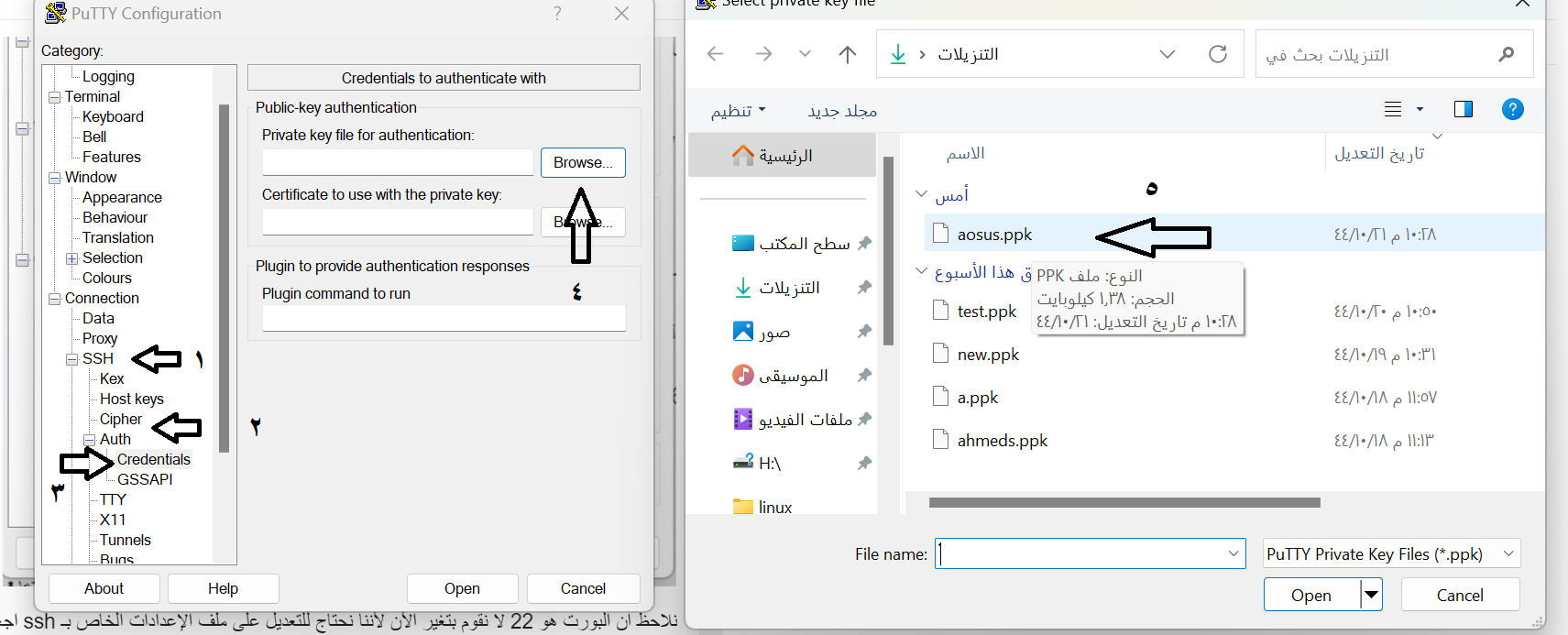

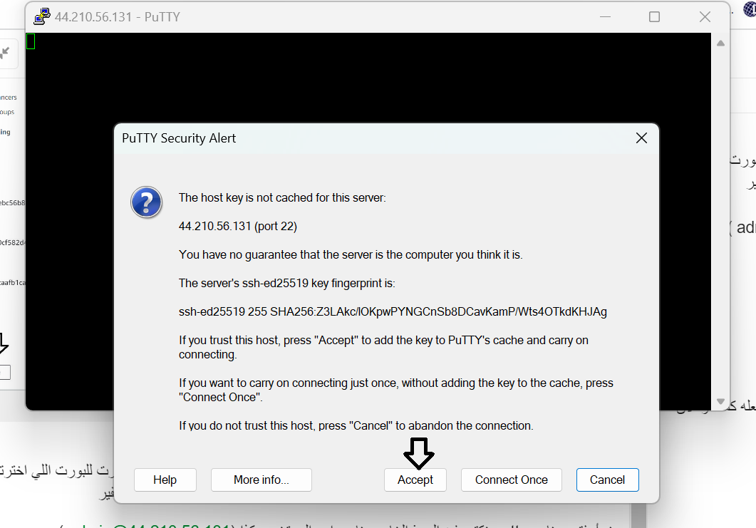

بعدها نطبق الأتي حتى نرفع مفتاح التشفير اللي قمنا بإنشائه وحفظناه بالتنزيلات كما فيه الصورة
نضغط على open ثم Accept

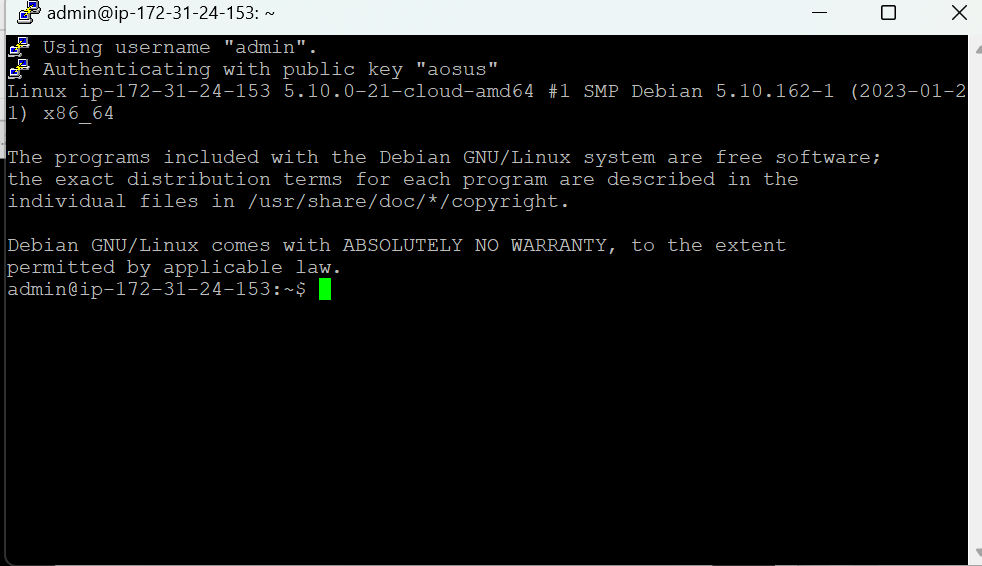

الأن اخير اتصلنا بالسيرفر

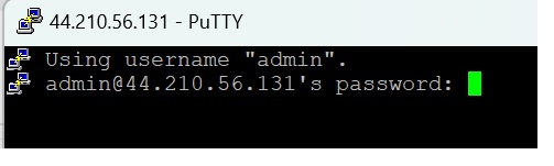

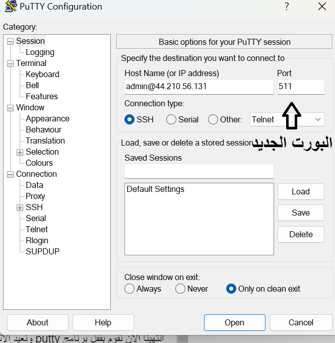

انتهينا الأن نقوم بقفل برنامج putty ونعيد الإتصال بالسيرفر بإستخدام الإعدادات الجديدة كالتالي
ثم نضغط على open بدون ما نحتاج إلى رفع ملف التشفير
سيطلبك فقط إدخال كلمة السر اللي اخترتها وكذا نكون دخلنا السيرفر
