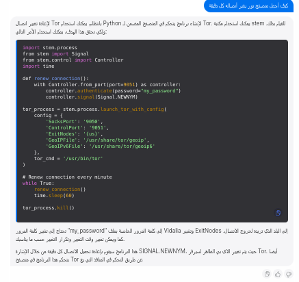

قمت بتجربة ChatGPT منذ سمعت عنه لكن أحببت اليوم أن أستخدمه
فسئلته كيف أجعل متصفح تور يغير أتصاله كل دقيقة فقام بالأجابة بالتالي
    قم بفتح الموقع "https://stem.torproject.org/faq.html#how-do-i-use-tor-in-my-python-script" ، وهو موقع يوفر مكتبة Python للتفاعل مع متصفح تور.
    قم بتنزيل مكتبة تور في جهاز الكمبيوتر الخاص بك باستخدام pip.
    انشئ ملف Python جديد.
    استدعي مكتبة تور في ملف Python الخاص بك.
    أنشئ متغير تحتوي على تكوين المتصفح التور.
    انشئ متغيراً آخر ليحتوي على عدد الثواني التي ترغب في تغيير توصيلك بالخادم.
    استخدم دالة while True loop ليكون المتصفح تور يتغير اتصاله كل عدد الثواني المحدد سابقا.
    أضف الكود الذي يقوم بتحويل اتصالك إلى خادم متصفح تور في الدورة.
هذا هو كود بسيط يمكن استخدامه لجعل متصفح تور يغير اتصاله كل دقيقة:
import stem.process
import stem.control
import time
# Run Tor as a background process
tor_process = stem.process.launch_tor_with_config(
  config={
    'SocksPort': '9050',
    'ControlPort': '9051',
# Connect to the Tor control port
with stem.control.Controller.from_port(port = 9051) as controller:
  # Authenticate
  controller.authenticate()
  # Set the time period between changing the connection
  period = 60 # seconds
  # Continuously switch the connection
  while True:
    # Renew the Tor connection
    controller.signal(stem.Signal.NEWNYM)
    # Wait for the specified time period
    time.sleep(period)
# Stop the Tor process when the script is finished
tor_process.kill()
ولم يكتفي بذلك بل نصحني
يرجى ملاحظة أن استخدام متصفح تور لتغيير اتصالك بشكل متكرر يمكن أن يؤدي إلى إبطاء سرعة الاتصال بشكل كبير، ولذلك قد تحتاج إلى تقليل فترة تغيير الاتصال إذا لاحظت تباطؤاً في الاتصال.
أنا لست مبرمج هل كانت أجابته و الكود صحيح ؟
