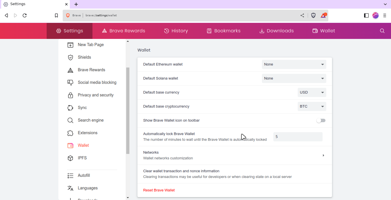

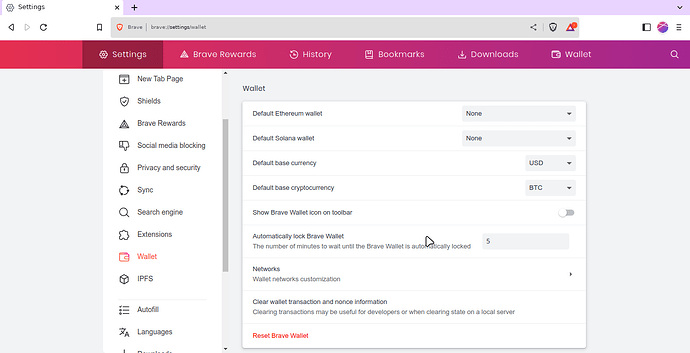

1.تعطيل نظام العملات المشفرة.
يستخدم المتصفح نموذج عمل يعتمد في جزء منه على العملات المشفرة. للتخلص من ذلك سيكون عليك التوجه نحو إعدادات المتصفح، ثم إلى تبويب Wallet. عليك ان تعدل خيار Default wallet إلى None. أسفل ذلك عطل خيارShow Brave Wallet icon on the toolbar لإخفاء أيقونة المحفظة في شريط المتصفح.

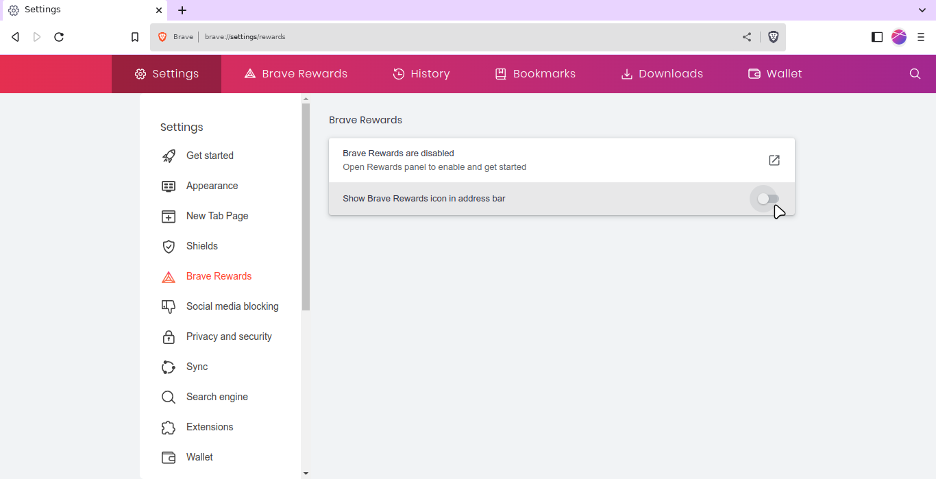

2.إخفاء أيقونة Brave Rewards
يمكنك عند استخدامك لمتصفح Brave أن تستفيد من عوائد مقابل مشاهدة الإعلانات التي يعرضها المتصفح. تعرف هذه الخاصية ب Brave Rewards، وتستفيد فيها من عملة افتراضية خاصة. في حال كنت تفضل عدم مشاهدة أي إعلانات، فلا تقلق الخاصية معطلة افتراضيا لكن يمكنك أيضا إخفاء أيقونة مكافآت Brave من المتصفح.
توجه إلى إعدادت المتصفح، ثم من تبويب Brave Rewards عطل خيار Show Brave Rewards icon in address bar.

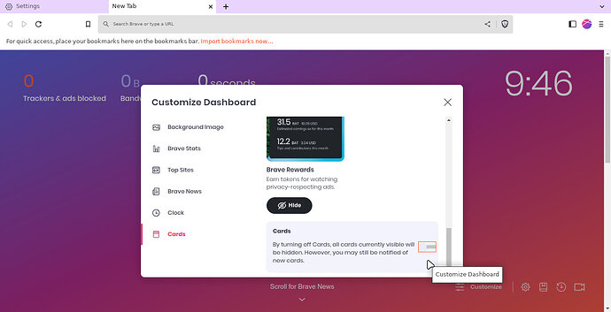

3.تخصيص واجهة التبويبات الجديدة

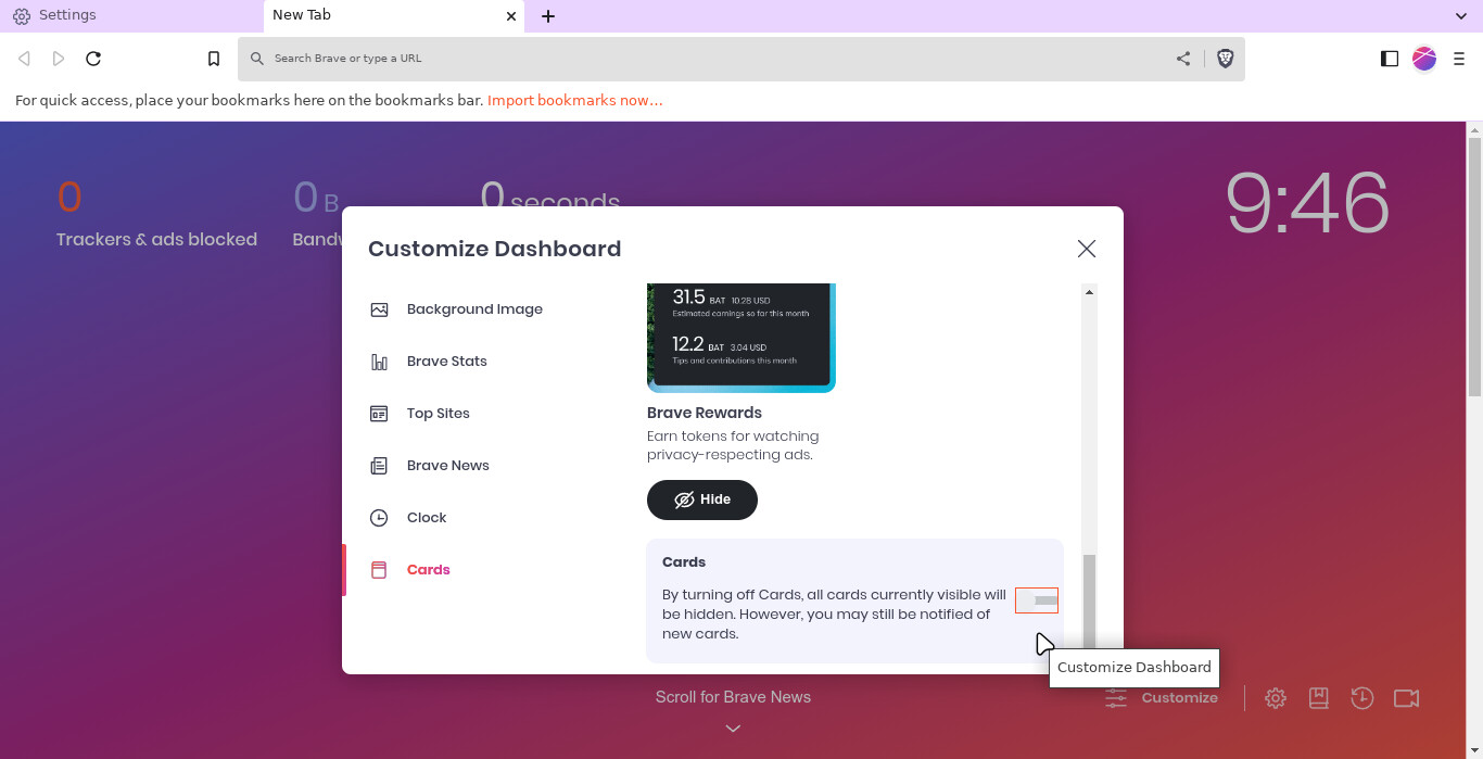

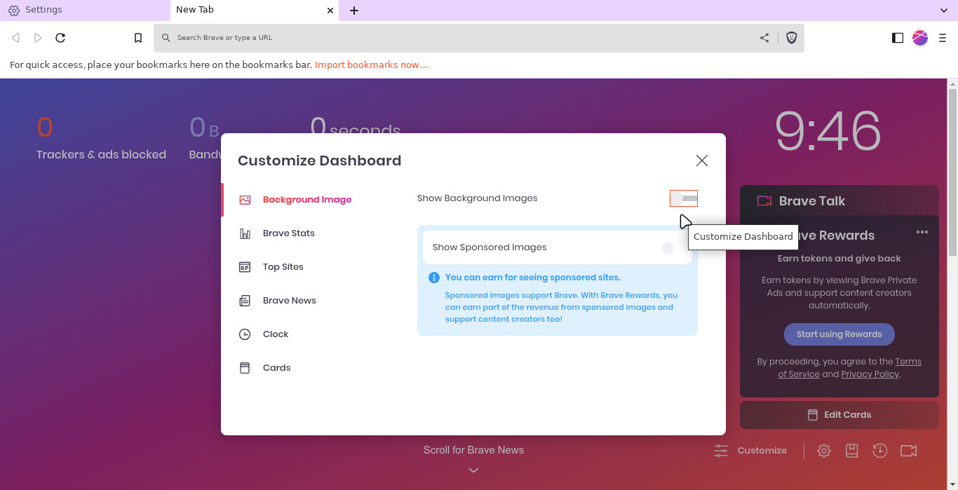

عند استخدامك أول مرة للمتصفح، وعند فتح تبويب جديد، قد تلاحظ اكتظاظا في عناصر واجهة المتصفح بسبب عرض خدمات Brave وأيضا بعض المحتوى المدعوم. يمكنك تغيير ذلك وإزالة العناصر غير المرغوبة.
في أسفل صفحة التبويب انقر على زر Customize، سيوصلك الزر إلى نافذة مصغرة لتغيير الإعدادات. في تبويب Background Image عطل خيار Show Sponsored Images. انتقل بعدها لتبويب Cards وانزل حتى الأسفل، ستجد حينها زرا لإخفاء جميع البطاقات مع عبارة " By turning off Cards, all cards currently visible will be hidden. However, you may still be notified of new cards.” انقر حينها على زر Hide.

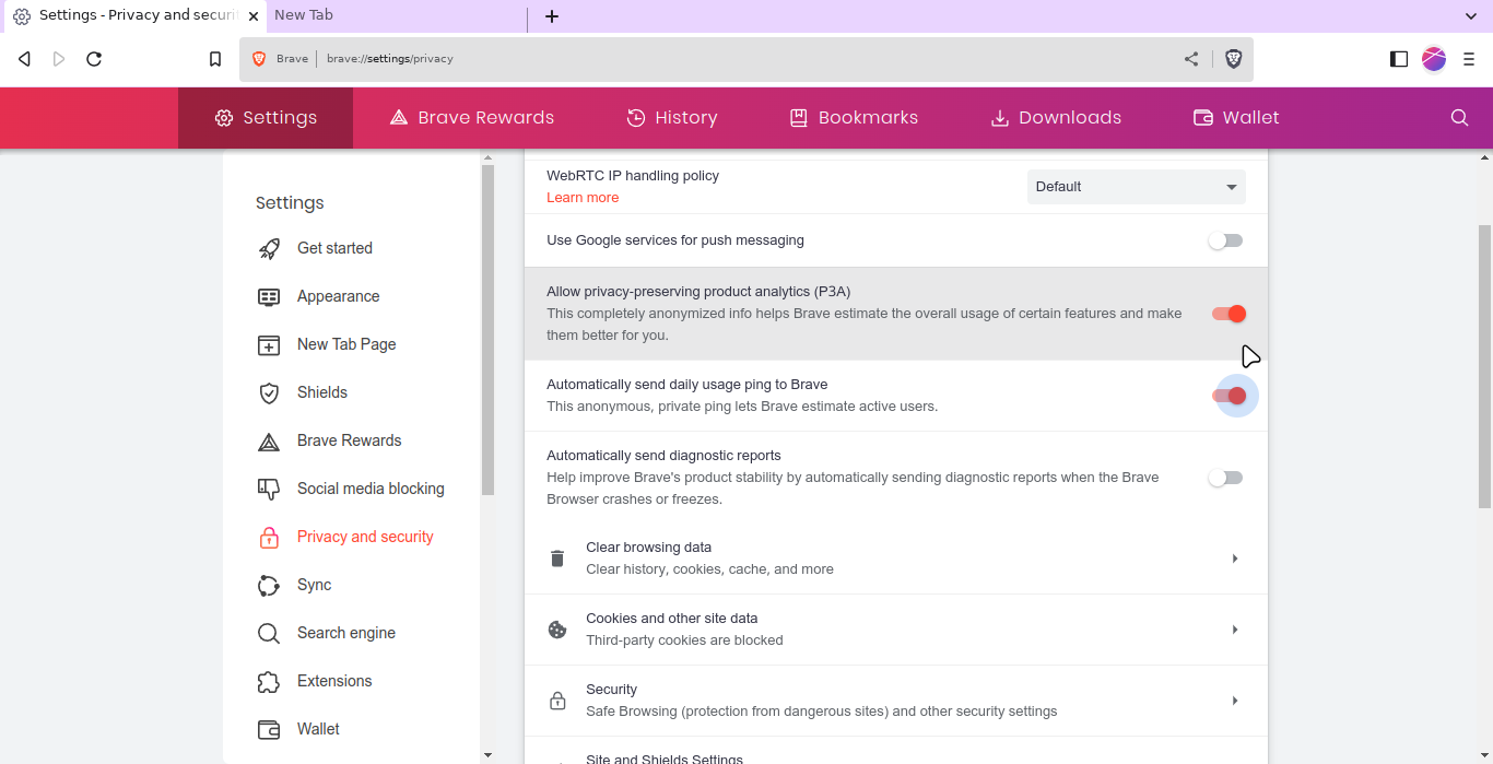

4.تعطيل إرسال تقارير الاستخدام
يرسل متصفح Brave افتراضيا بعض إحصاءات وتقارير الاستخدام للمطورين. لتعطيل ذلك توجه إلى إعدادات المتصفح، ثم إلى تبويب Privacy and security، ثم عطل خياري Allow privacy-preserving product analytics و Automatically send daily usage ping to Brave.

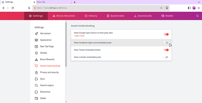

5.منع تتبع منصات التواصل
إذا كنت ترغب في التقليل من تتبع مواقع ومنصات التواصل الاجتماعي لنشاطك على الويب، يمكنك الاستفادة من ميزة مفيدة يوفرها متصفح Brave.
توجه إلى إعدادت المتصفح، ثم إلى تبويب Social media blocking. يمكنك حينها تعطيل ما لا ترغب به من خدمات Google و Facebook و Twitter و LinkedIn. لكن عليك أن تنتبه أن ذلك قد يؤثر على سهولة تجربة استخدامك لمواقع الويب.
