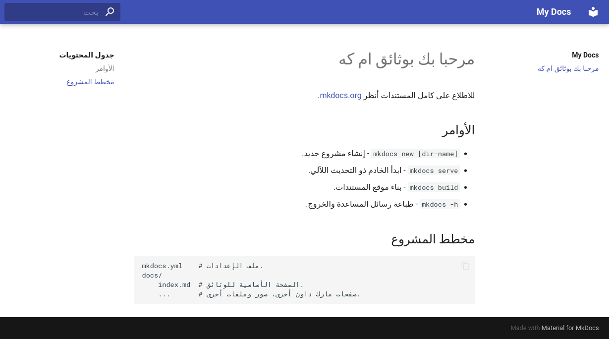

سترى محتوى الصفحة الأساسية index.md.
وهذه صورة لصفحة بعد ترجمة المحتوى أما الاتجاه يمين يسار فكما ترون يعمل بشكل جيد دون تعديل.
الآن عندك صفحة يمكنك فيها وضع كل شيء بصيغة MarkDown وبعض من نصوص HTML. وهذا الموقع الآن يمكنك استخدامه لتخزين مستنداتك بطريقة مرتبة بصورته الحالية ويمكنك إنشاء صفحات إضافية بجانب index.md وستجد أنها ظهرت في العمود اليميني مباشرة.

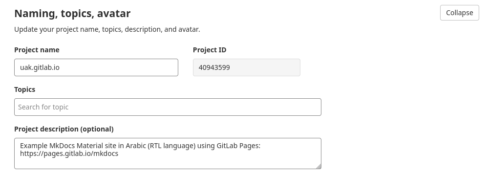

بعد الاشتقاق لتفعيل موقعك عليك تعديل اسم المشروع إلى your_user.gitlab.io حيث your_user هو أسم المستخدم الخاص بك أو أسم المجموعة لمن فعّل المجموعات ويكون ذلك في Settings > General .
مثال عن تعديل الإسم

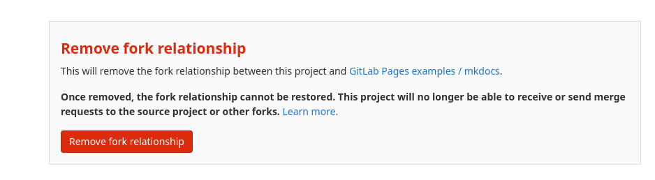

حذف الربط مع المستودع المشتق منه
بعد كل اشتقاق يبقى هناك إشارة للمستودع المشتق منه وبما أن ذلك مطلوب فقط في حال رغبتك بالمساهمة في المستودع الأصلي فإنه يمكنك إزالة الربط من Settings > General > Advanced:
